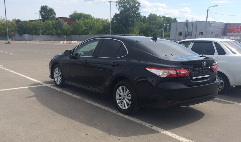

Шины — 205/65R16, параметры диска: ширина — 6.5J, вылет — ET40, разболтовка — 5x114.3, диаметр ступичного отверстия — ЦО 60.1 мм. На фотографиях как раз они.
