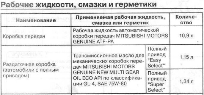

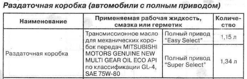

В раздаточную коробку заливается 1,3 литра масла. Рекомендуется использовать масло с вязкостью 75W80 класса GL-4.
Также можно залить 75W90 GL-4.

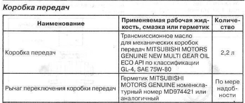

В коробку передач 75W80 или 75W90. Объем для заправки — 2.2 литра.
