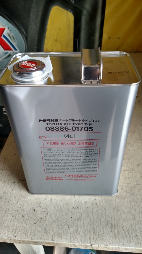

В автоматическую коробку передач Тойота Матрикс рекомендуется заливать трансмиссионное масло Toyota T-IV, или его аналог.

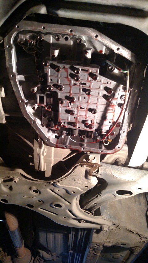

АКПП матрикс со снятым поддоном
