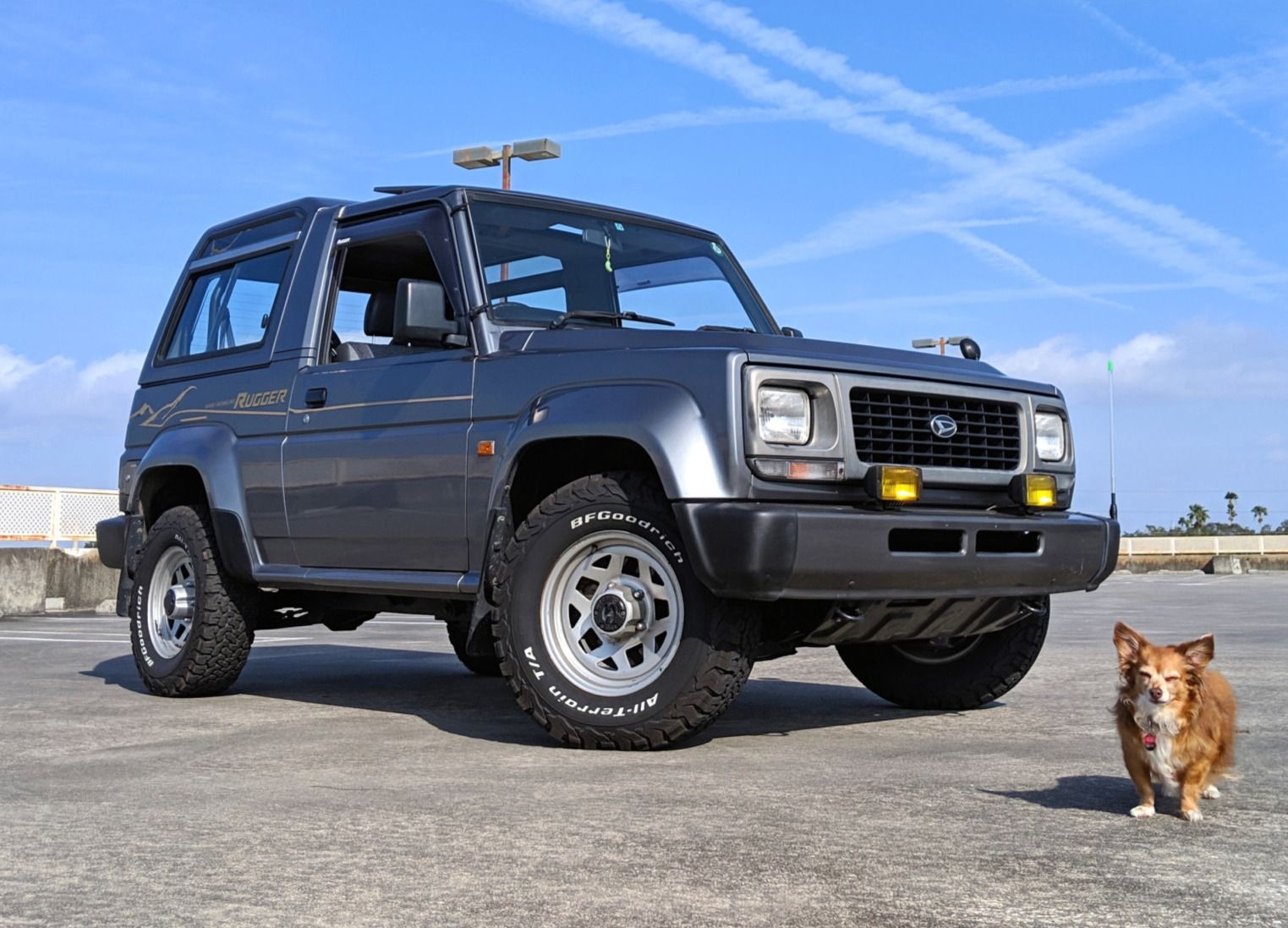

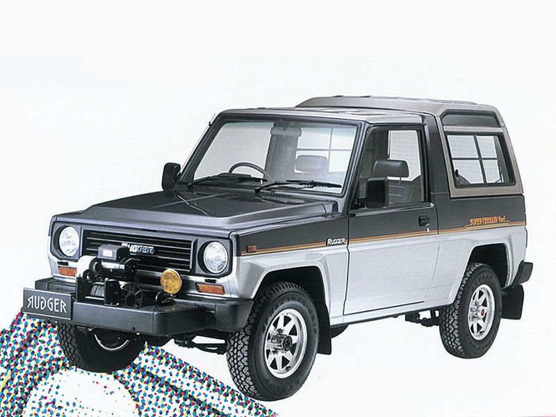

Японский внедорожник Дайхатсу Раггер в кузовах F70/75/77/F78 с завода оснащался 15-дюймовыми колесными дисками.
Параметры:
255R15, ширина — 7.5J, вылет — ET5
255/70R15 7.5J ET5
Разболтовка — 5x139.7, диаметр ступичного отверстия — ЦО 108.1 мм
Daihatsu Rugger F70
Daihatsu RUgger F78
