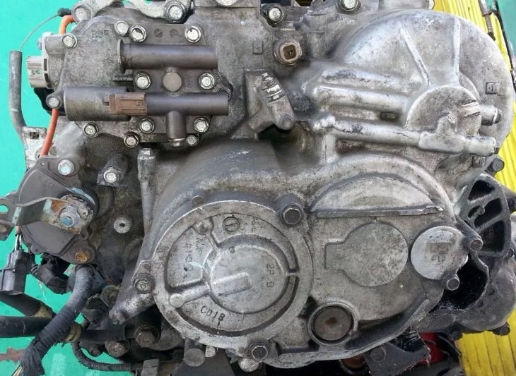

Пикап Ridgeline первого поколения, выпускавшийся с 2005 по 2014 годы, оснащался 5-ступенчатой автоматической коробкой передач. Название АКПП — BJFA, MJFA. Контрактная стоит от 50 до 120 тысяч рублей.
В данную коробку рекомендуется заливать оригинальное масло — HONDA ATF DW-1. также можно применить — Honda ATF-Z1, просто DW-1 — это новый продукт и как-бы заменяет Z1.
Еще есть заменители: RAVENOL ATF Type Z1 Fluid и ATF DW-1 Fluid. Лучше лить оригинал.
Для замены нужно 3,5 литра жидкости. Интервал замены — каждые 40 000 км пробега.
акпп bjfa
Небольшая правка, MJFA ставились в основном на авто 2005 года, с 2005 по 2008 включительно 90% автомобилей идут с АКПП BJFA, с 2009 на рестайлинговых авто стоят АКПП PSFA, но из разных источников есть информация что производство АКПП BJFA продолжалось до 2014 года, до появления нового РИДЖА. По замене масла согласен, но если не таскаете прицепы, и не возите тяжести замену масла можно производить 1 раз в 60000 км, всего в АКПП не более 14 литров если стоит увеличенный радиатор охлаждения, замена производится в 3 этапа, откручиваете пробку сливаете масло, сливается 3-4 литра, через 100-200 км повторяем процедуру, и так 3-4 раза, в итоге получаем замену 75% АТФ, возможна полная аппаратная замена на спец оборудовании, для этого потребуется больше 20 литров масла, но обращаю внимание, что ХОНДА не рекомендует полную замену.
