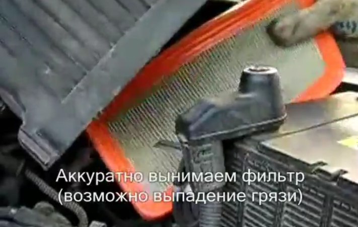

Фильтр расположен в правом верхнем угла подкапотного пространства.
Схема замены:
1) Фильтр держится на четырех клипсах, три заметны сразу — их нужно отстегнуть, а четвертой за воздушным патрубком — его также отстегиваете и можно вынимать фильтр.
2) меняете его и ставите крышку на место закрепив клипсы.
Воздушный фильтр двигателя на Гетце рекомендуется менять каждые 30 000 км по регламенту.
Оригинальный фильтр — Hyundai/Kia 28113-1C000
Альтернатива — AlcoMD-8006, Bosch 0 986 626 813
Схема замены:
Вот и все.
корпус фильтра
отодвигаем корпус
вытаскиваем
