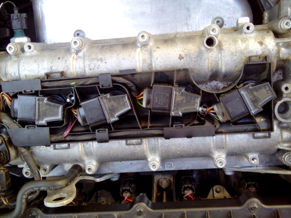

2) Далее нужно снять 4 катушки
3) Выкрутить старые свечи и поставить новые. Ну и поставить катушки и крышку обратно на место. На этом весь процесс замены свечей будет закончен.

катушки поло седан
