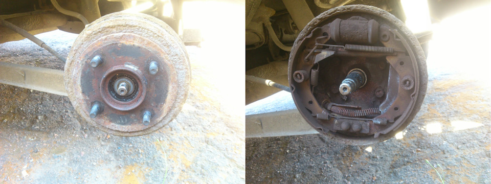

Сколько мог, нашел информацию что допустимый размер при котором можно эксплуатировать тормозной барабан на Дэу Матиз составляет 182мм. А новый барабан имеет размер 180мм. Зто получается только 1мм с каждой стороны? Или я что то не так понял.
Все верно — барабан не должен быть именно 182 мм. И все тормозные барабаны на Матиз диаметром 180 мм
