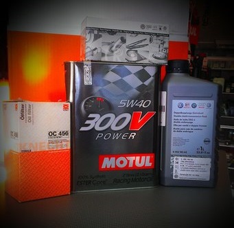

Кстати, некоторые владельцы заливают масло получше Шела — Мотуль с такой же степенью вязкости — 5W30, можно еще 5W40.
