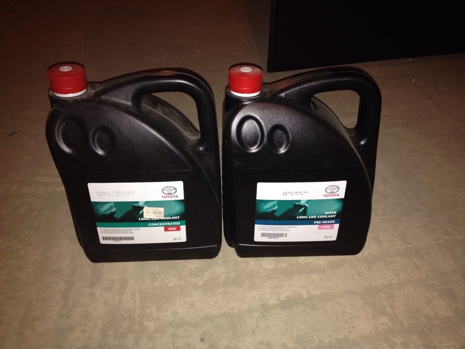

В систему охлаждению IS 250 рекомендуется заливать антифриз розового цвета. Красный также заливают, но по мануалу рекомендовано заливать розовый. Если был залит например розовый, а вы хотите залить красный, но обязательно нужно промыть систему и не смешивать жидкости.
Оригинальный антифриз — Toyota SLLC, артикул — TOYOTA 08889-80072.
По объему в двигатель 2.5 4GR-FSE требуется 9.1 литра охлаждающей жидкости.
P.S. Чтобы узнать какого цвета антифриз в вашей машины — просто откройте расширительный бачок ОЖ.

Слева красный, справа — розовый
