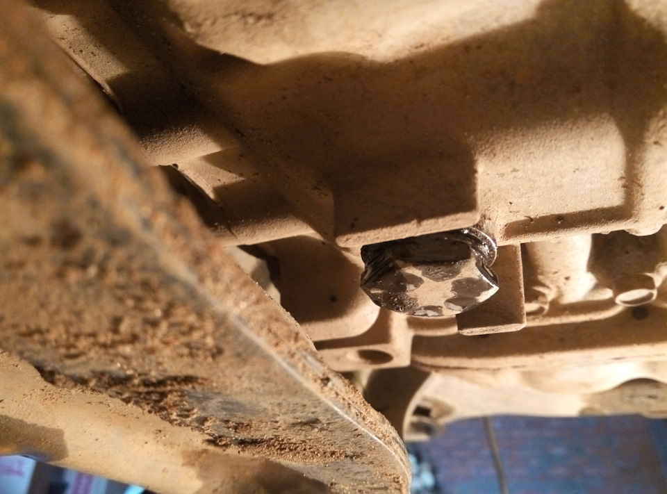

Интервал замены — каждые 45-60 тысяч км пробега.
Сливная пробка АКПП
