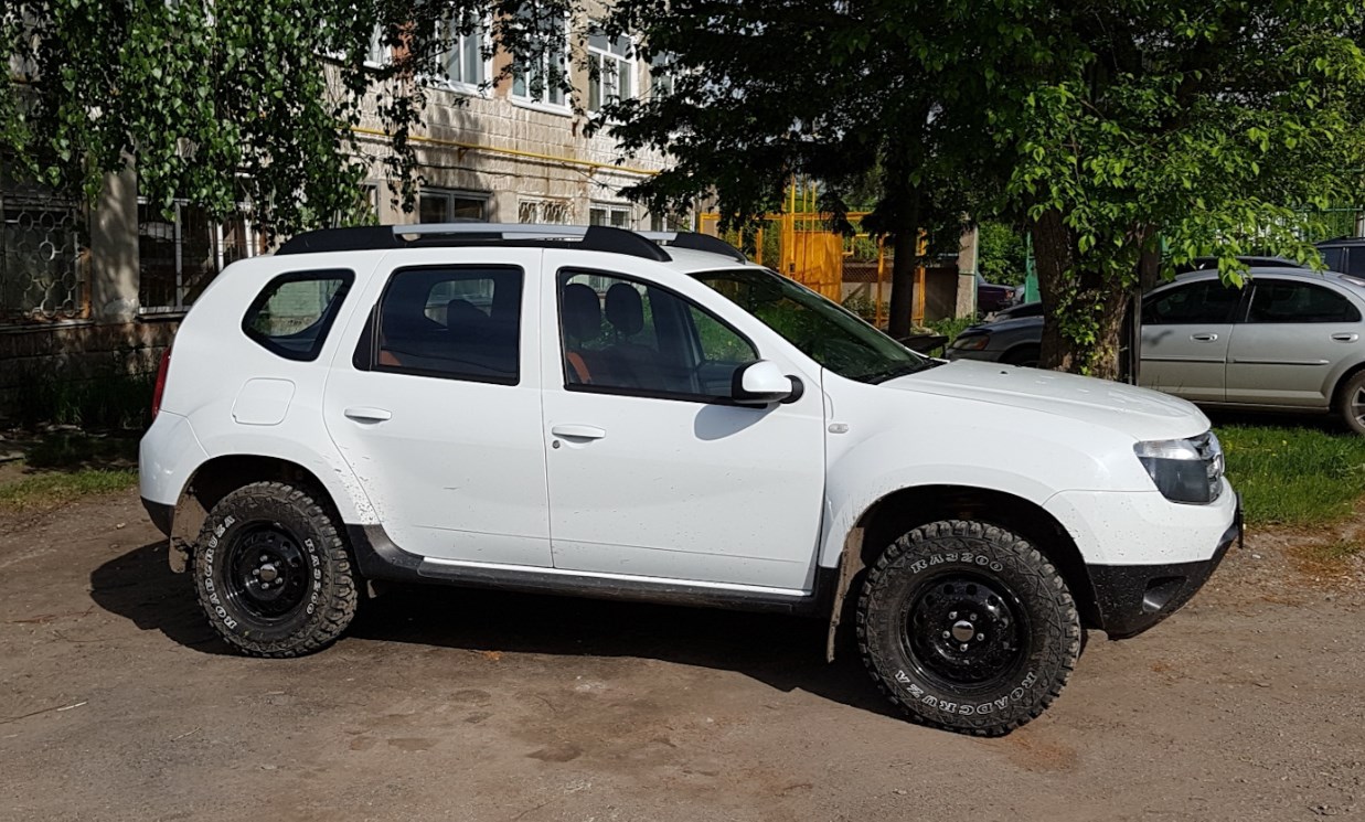

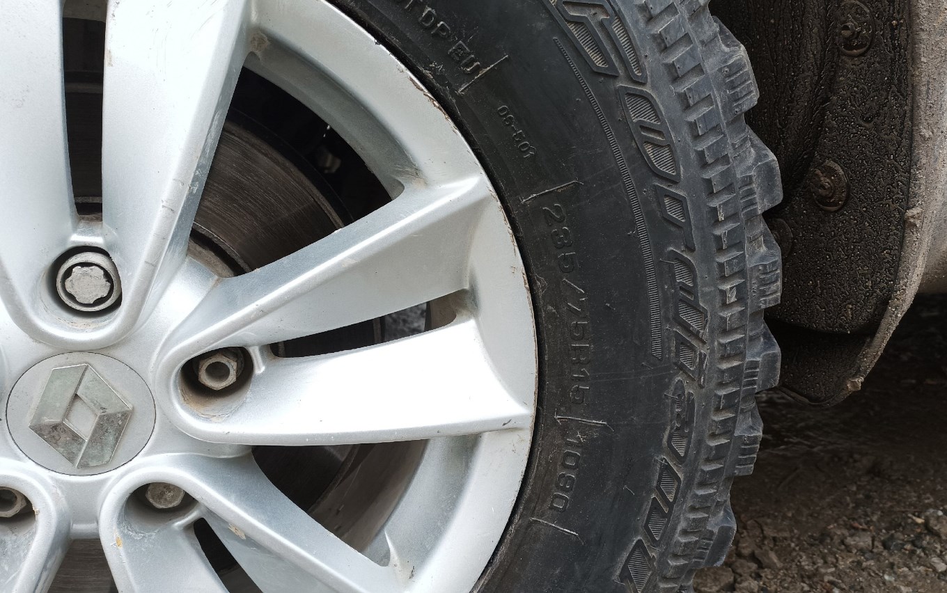

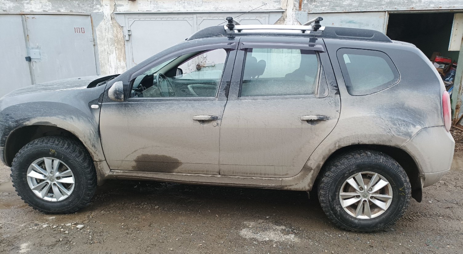

Если сравнивать с заводскими колесами 215/65R16, то на 235/75R15 клиренс вырастет на 2,3 см. Но чтобы поставить их и ездить без проблем — просто так не получится. Придется подогнуть передние подкрыльники, иначе колеса будут задевать о них при повороте и прохождении неровностей. С помощью строительного фена можно нагреть и подогнуть подкрыльник.
Еще вариант — поставить стойки и пружины РИФ + 40 мм — в таком случае эти колеса получится установить без проблем, да и клиренс вырастет еще на 4 см.
235/75R15 Renault Duster
235/75R15
235/75R15
235/75R15
215/75R15 Renault Duster с подвеской РИФ + 40 мм
