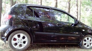

Сам,год назад.Пол и двери.Всё по инструкции.Правдой вибо была в магазине только трёшка.Может из за этого?Может оторвать шумку и положиться на вибро ещё один слой, потом это всё оклеить потолще шумкой?
и в Лексусах делают дополнительную шумоизоляцию, так что все в ваших руках или в сервис, где есть все материалы. А для себя проверьте состояние ходовой части, чтобы убедиться, что проблема лишь в "шумке"

еще арки можно шумоизолировать, обычно на современных дорогих авто делают так, и то шум какой-то присутствует, но немного

Просто хочется сделать как лучше,комфортнее чисто для души!
а как и где вы сделали шумоизоляцию?
Проверял,всё в норме,звук рабочий.
Спасибо! Зашумил арки и локера.Болезнь пропала !!!
