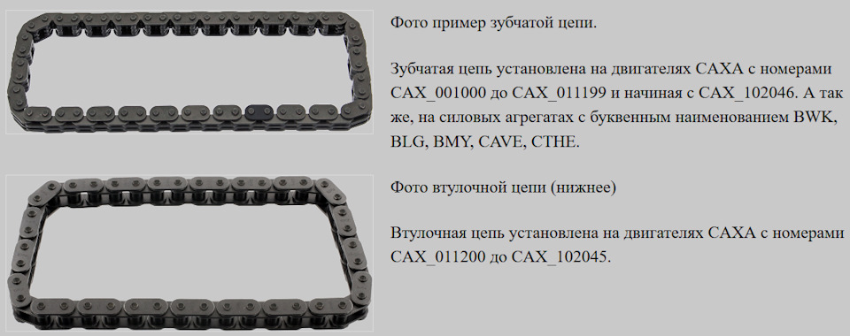

Иногда приходится менять и цепь масляного насоса.
