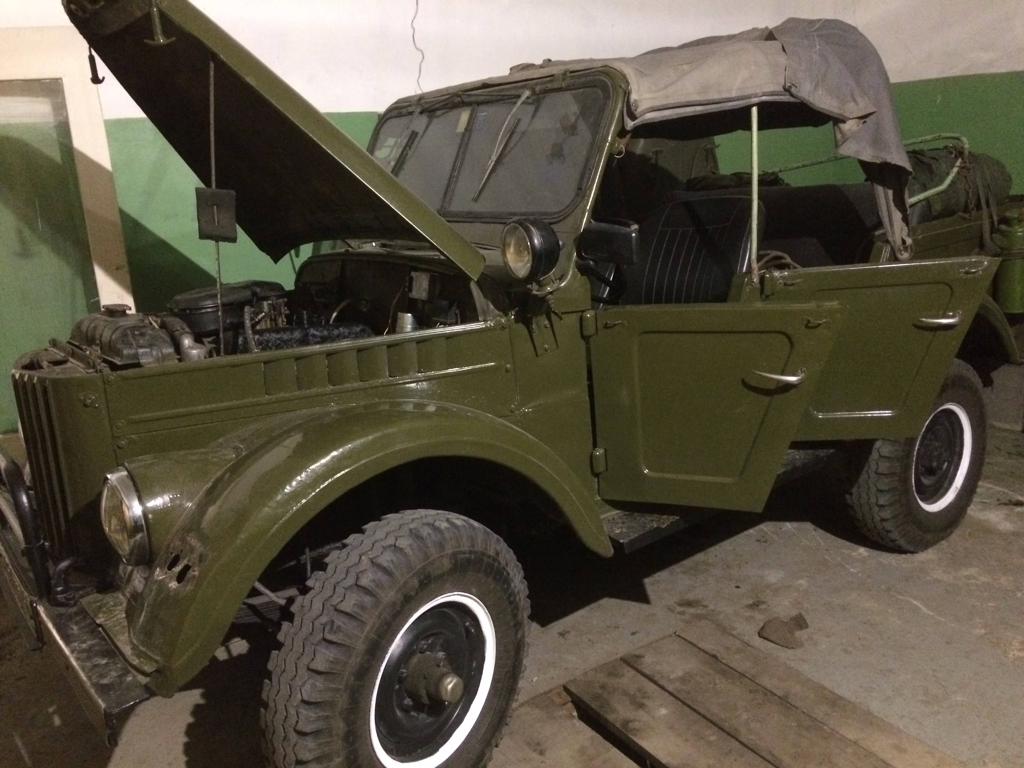

Где сливная и заливная пробки на раздатке Газ 69?
Привет всем,меняю жидкости на газ 69,на раздатке с низа выкрутил слив,в верху право с боку тож есть пробка под ключь 19 я думал что эт заливная,лил туда проиывку,но она не заливается и даже не вытекает со слива,вопрос та ли это пробка залива или где она есть матеё???
Сливная снизу, заливная сверху. Нужно около 1,1 литра масла
