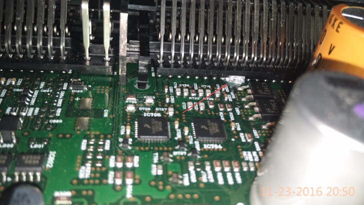

Мотор кстати называется — 1.7 CDTI (A17DTR) у них проблема — мозги — их обычно меняют. Но лучше всего сделать диагностику, там также может быть проблема с форсункой, свечами накаливания.
И также проверьте компрессию в ДВС. Какой кстати пробег? и что делали вообще в плане замены расходников и каких-либо запчастей
в районе турбины сухо?
да
Причиной был датчик давления топлива
