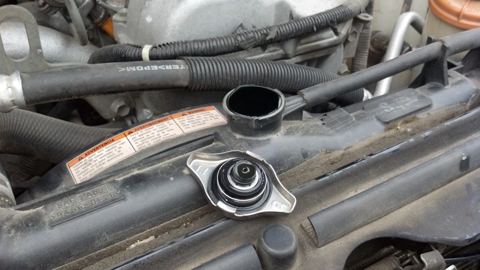

Для начала нужно посмотреть какого цвета антифриз был залит в систему, если он например зеленый, то лучше заливать такого же цвета. Оригинальная ОЖ — это Suzuki LLC.
Интервал замены антифриза через каждые 45 000 км, либо 24 месяца.
Также например подойдет — Ravenol 4014835713659 "Japanese P-OAT Premix". Как правило он идет концентратом, который нужно разбавить с дистилированной водой в определенной пропорции.
Заливать можно любой.Можно и мешать в крайних случаях.Что зеленый этиленгликоль,что красный.Цвет зависит от присадок добавленных в них.Цветовые присадки еще и обозначают температуру кипения.
Объем ОЖ для вашего мотора составляет 5,9 литра.
