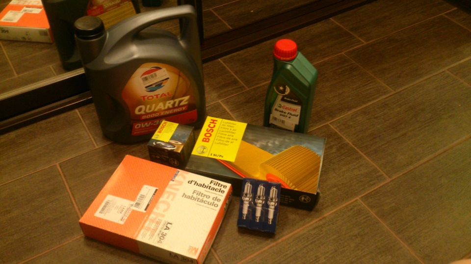

Менять моторное масло в двигателях автомобилей марки Ситроен производитель рекомендует каждые 10 000 км пробега. Сама компания Citroen использует масло фирмы Total, в частности, жидкость "QUARTZ" со степенью вязкости 0W30, 5W-30 и 5W40.
Необходимый объем — около 4 литров, лучше купить пятилитровую канистру, если что останется на доливку.
Кроме масла замените
1. Фильтр масляный двигателя Bosch 0 986 452 028
2. Фильтр воздушный Bosch 1 457 433 971
3. Фильтр салона Knecht (Mahle Filter) LA 304
