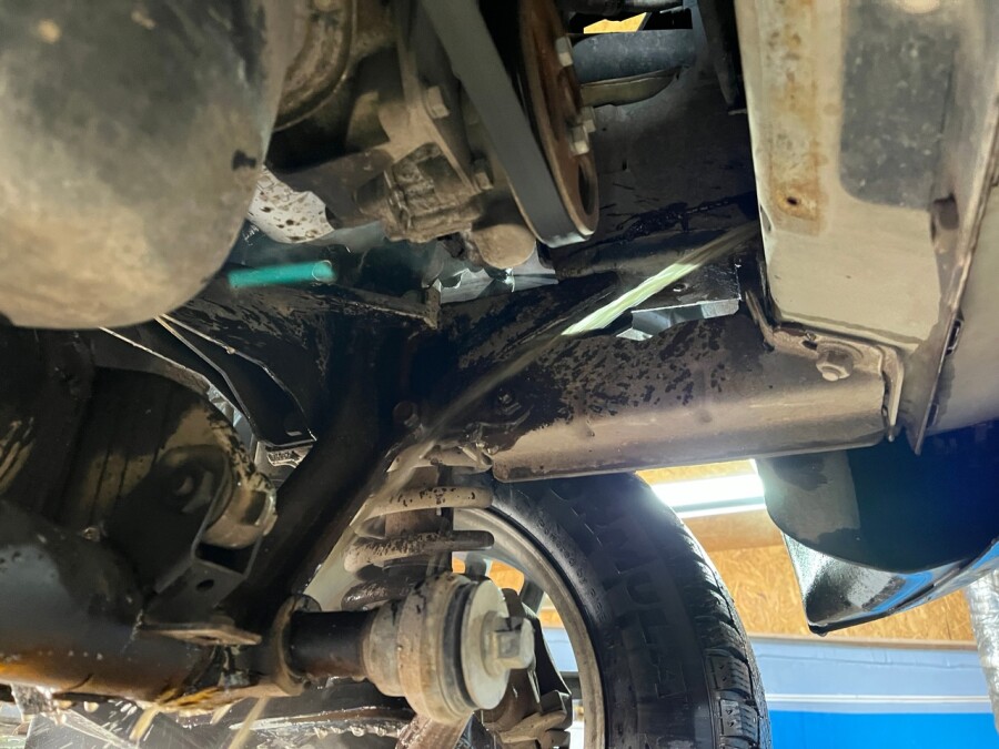

1) Слить жидкость, открыв сливную пробку с радиатора охлаждения. Чтобы ОЖ сливалась в тару, нужно снять защиту картера и пыльник, после чего открутить сливную пробку.

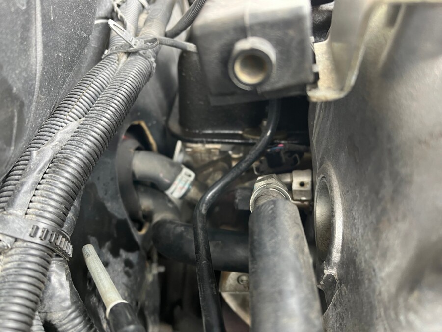

5) Помимо этого, стоит избавиться от старой ОЖ в печке. Для этого, вынимаем шланг, идущий от двигателя в систему, продумываем его — жидкость вытечет из сливной пробки блока.

Сливаем жидкость

Снял шланг с печки
