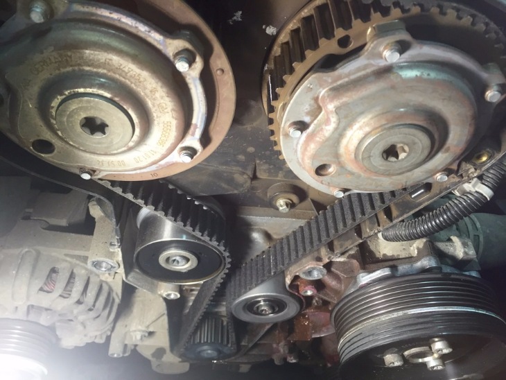

Здравствуйте, у меня астра J 1.6 115 сил, подскажите, может ли загнуть клапана при обрыве ремня ГРМ? сейчас пробег 77600 км, нужно ли сейчас менять его?
На данном двигателе, как и на многих других — при обрыве ремня газораспределительного механизма, может повредить клапана. Поэтому ремень ГРМ вместе с роликом и помпой лучше заменить на 90 000 км пробега. Максимум можно поездить до 100 000 км. Стоимость комплекта около 10 000 рублей.
