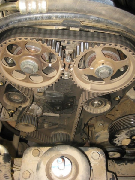

При нарушении фаз газораспределения выпускные клапана открываются ранее положенного момента и часть несгоревшего топлива выталкивается в систему выхлопа.
Ремень ГРМ
Ремень ГРМ

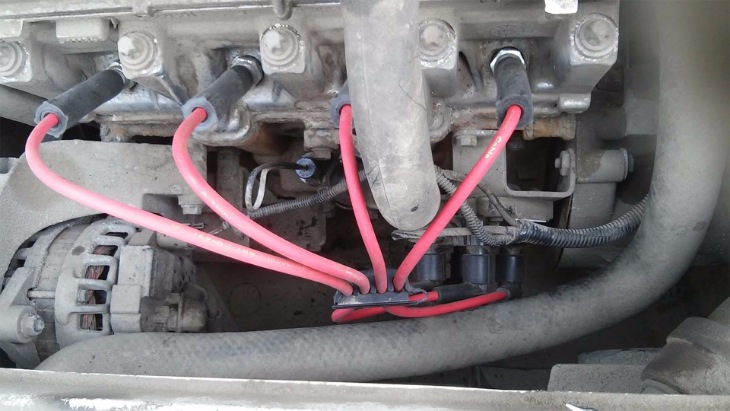

• Неправильно установленные провода на свечи;
Бронепровода
Бронепровода
